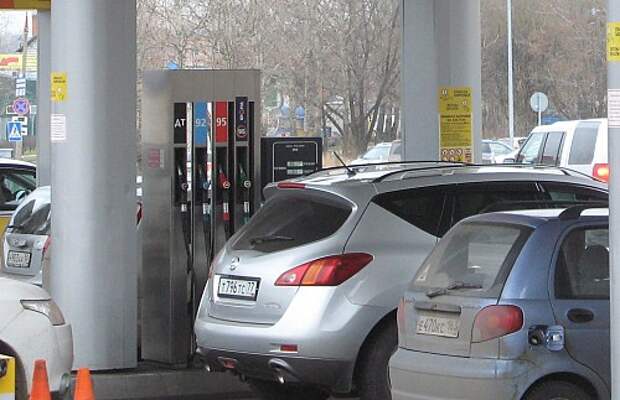

На АЗС горючее часто попадает уже будучи «увлажненным». Причина - конденсат, значительная часть которого образуется при неправильном содержании в крупных бензохранилищах.
На АЗС горючее часто попадает уже будучи «увлажненным». Причина – конденсат, значительная часть которого образуется при неправильном содержании в крупных бензохранилищах.
Сам факт наличия на рынке подобных топливных присадок лишний раз свидетельствует о том, что качество отечественного горючего все еще оставляет желать лучшего. Если же говорить конкретно о воде, присутствующей в топливе, то ее в обычном автомобильном бензине быть не должно по определению. По крайней мере, в действующем ГОСТе даже намека на ее содержание нет (в солярке, к слову, есть). Как отмечают сами производители бензинов, горючее на нефтеперерабатывающих заводах действительно делают качественно, а вот потом…
Потом оно транспортируется на бензохранилища и АЗС, перекачивается в баки машин – на этих этапах, собственно, и происходят главные процессы его «увлажнения», обусловленные двумя основными факторами.
Первый – это, скажем так, фактор погодно-климатический. Суточные изменения влажности и перепады температур при определенных условиях приводят к выпадению конденсата. Подобное часто происходит в незаполненных автоцистернах-наливниках или в полупустых многокубовых емкостях автозаправочных станций (то же самое, к слову, происходит и в незаполненных баках автомобилей). А дальше в действие вступает второй – человеческий фактор. По идее, все топливные хранилища и бензоцистерны должны по регламенту периодически очищаться от конденсата и грязи. Вот только делается ли это, а если и делается, то насколько качественно? Вопросы, на которые сегодня трудно будет получить однозначные ответы.

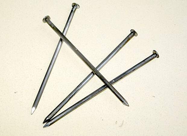

«Индикаторные» гвозди перед началом испытаний были тщательно обезжирены, высушены и затем отполированы

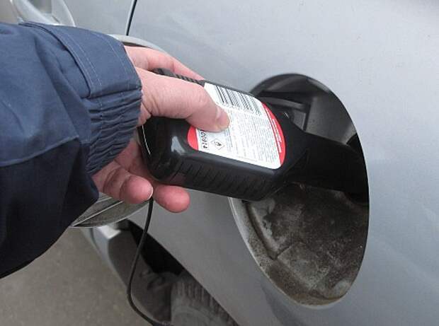

Между тем сегодня ряд производителей автохимии предлагают свои способы превентивного «воздействия» на воду с помощью особых присадок, так называемых нейтрализаторов влаги или осушителей топлива. Принцип действия здесь, в общем, таков: препараты этого типа связывают молекулы воды, которые путем механического перераспределения в структуре бензина выводятся вместе с ним из бака и попадают к форсункам системы впрыска. На качество сгорания топливной смеси «связанная» влага практически не влияет. Кроме того, утверждают автохимики, в связанном состоянии вода не подвержена морозам и, что очень важно, гораздо меньше провоцирует коррозию металла.
Все это, конечно, неплохо, более того, методика применения нейтрализаторов влаги достаточно хорошо апробирована на практике. Но эффективна она лишь в том случае, когда горючее и вода в баке постоянно перемешиваются. А это возможно лишь во время активной езды, и то отчасти: например, при равномерном движении по ровной трассе перемешивание можно считать достаточно условным. Что уж говорить про ситуацию, когда машина стоит на месте, да еще с выключенным мотором! А если машина стоит день, два, неделю, месяц?

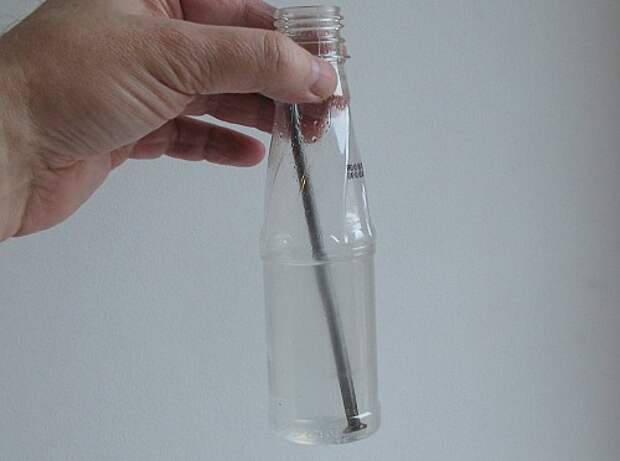

В пластиковую емкость наливали примерно 70 мл бензина, затем 20 мл воды, а потом рассчитанное количество нейтрализатора влаги. Эту смесь взбалтывали, затем на 30 суток помещали в нее железный гвоздь
В пластиковую емкость наливали примерно 70 мл бензина, затем 20 мл воды и рассчитанное количество нейтрализатора влаги. Эту смесь взбалтывали и на 30 суток помещали в нее железный гвоздь.
Исходными параметрами для теста являлись емкость бака (было выбрано ее значение 50 л) и теоретически возможное количество влаги, которое могло в нем скопиться, скажем, после года эксплуатации. Мы установили это значение на уровне 500 мл, что, по мнению специалистов сервис-центров, вполне реально. Эти исходные параметры, а также рекомендованные производителями дозировки препаратов позволили рассчитать количество конкретной присадки, необходимой для нейтрализации 20 мл воды. Такое ее количество мы обозначили, ориентируясь на собственные возможности по проведению лабораторных исследований.
В частности, для подготовки одного исследуемого образца бралась пластиковая чистая 200-миллилитровая баночка, в нее наливалось 70 мл специального бензина высшей очистки, добавлялось 20 мл воды и потом еще (в зависимости от расчета) от 7 до 14 мл присадки. Затем эта смесь тщательно взбалтывалась в течение двух минут (для лучшего воздействия присадки на воду), а после в нее помещали индикатор ржавчины в виде обычного железного гвоздя. Сам гвоздь для повышения его коррозионных свойств предварительно был обезжирен и отполирован.
При этом мы исходили из следующего постулата: поскольку вода и бензин при отстое будут расслаиваться, то та часть гвоздя, что находится в слое воды, станет постепенно ржаветь. Если же вода в образце, куда добавлялась присадка, будет хотя бы частично нейтрализована ею, то коррозия должна идти менее интенсивно, чем в образце, где присадки нет.
Дозировка препаратов осуществлялась с помощью обычного медицинского шприца

Все подготовленные банки с гвоздями закрыли крышками и оставили на месяц в гараже. Честно говоря, мы представления не имели, какими будут результаты нашего длительного эксперимента. Тем более неожиданными и познавательными они стали для нас после того, когда банки были вскрыты и из них извлекли «индикаторы» ржавчины. Ниже мы приводим фотографии и краткие комментарии по каждому исследованному образцу. Начнем с «нулевого» (то есть без присадки), в котором были только бензин с водой.
Бензин и вода без присадки
Вода, как активная коррозионная среда, здесь проявила себя в полной мере. Это хорошо видно по коррозии той части гвоздя, которая находилась в слое воды. За месяц ржавчина основательно подпортила металл, образовав в некоторых местах черные язвы. Примерно такую же картину можно будет наблюдать и в бензобаке на стальных деталях, куда попадет влага.

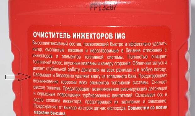

Очиститель инжекторов торговой марки IMG
  • Наименование препарата: очиститель инжекторов
  • Торговая марка: IMG
  • Страна-производитель: США
  • Объем флакона, мл: 350
  • Рекомендуемый объем бака, л: 50
  • Ориентировочная цена, руб.: 300
Топливный очиститель универсального действия, который, согласно этикетке, связывает и удаляет воду из бензобака и «предотвращает возникновение коррозии всех элементов топливной системы». Не беремся судить о чистящих способностях данного продукта (мы их не исследовали), но как замедлитель коррозии он себя не проявил никак. На снимке это хорошо видно.
