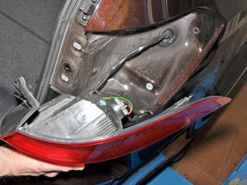

Для замены ламп в фонаре на крыле открываем дверь багажного отделения, поддев отверткой, вынимаем две заглушки.
Крестообразной отверткой отворачиваем два самореза, расположенные под заглушками.
Сдвигаем фонарь назад по ходу автомобиля, выводя два штифта фонаря из пластмассовых втулок на кузове, и отводим фонарь от кузова автомобиля.
Расположение штифтов на корпусе фонаря.

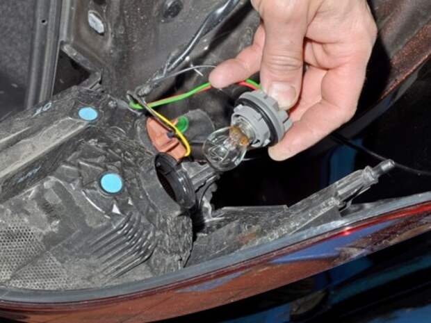

Повернув против часовой стрелки, вынимаем патрон с лампой сигнала торможения и габаритного света из корпуса фонаря.
Нажав на лампу, поворачиваем ее против часовой стрелки и вынимаем лампу из патрона.
Устанавливаем новую лампу P21/5W в обратной последовательности. Комбинированная лампа сигнала торможения и габаритного света имеет два расположенных на разных уровнях выступа, которые должны войти в …
