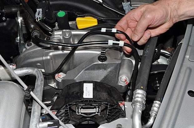

Для оценки состояния и замены ремня привода ГРМ следует демонтировать правую опору силового агрегата.
Снимаем защиту силового агрегата и правый грязезащитный щиток моторного отсека.
2271-6-1-11-06

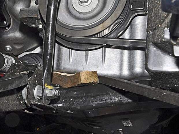

Вставляем между поддоном картера двигателя и подрамником деревянный брусок так, чтобы правая опора силового агрегата перестала удерживать вес агрегата. Для этого широкой монтажной лопаткой приподнимаем двигатель.
DSC_4191 (Копировать)
Вынимаем из держателей, расположенных на кронштейне опоры, трубки подвода топлива к рампе и подвода паров топлива к ресиверу.
DSC_4194 (Копировать)

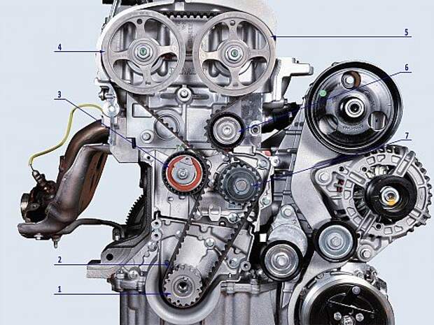

Привод газораспределительного механизма 16-клапанного двигателя Lada Largus: 1 — зубчатый шкив коленчатого вала; 2 — ремень привода ГРМ; 3 — ролик натяжного устройства; 4 — зубчатый шкив распределительного вала привода выпускных клапанов; 5 — зубчатый шкив распределительного вала привода впускных клапанов; 6 — опорный ролик; 7 — зубчатый шкив насоса охлаждающей жидкости

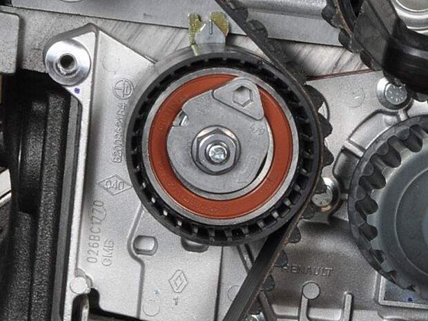

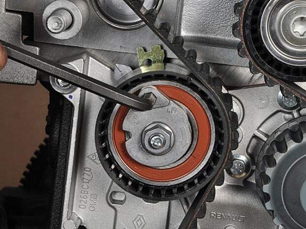

Оценить натяжение ремня можно по расположению указателей автоматического натяжного устройства ремня.
2271-3-8-06-04
При нормальном натяжении ремня подвижный указатель должен совпадать с выемкой неподвижного указателя натяжного устройства (для наглядности показано при снятой нижней крышке привода ГРМ).
Если подвижный указатель смещен относительно неподвижного:
– против часовой стрелки — натяжение ремня недостаточно;
– по часовой стрелке — ремень перетянут.
В обоих случаях следует отрегулировать натяжение ремня.

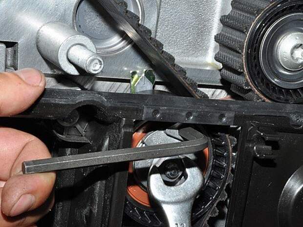

Для регулировки натяжения ремня в нижней крышке привода ГРМ выполнен лючок, закрытый крышкой (для наглядности показано на снятой крышке).
Потянув вверх, снимаем крышку лючка.
2271-3-8-06-06
Ослабив ключом «на 13» затяжку гайки крепления натяжного устройства, шестигранником «на 6» поворачиваем ролик по часовой стрелке, натягивая ремень.
Удерживая ролик в нужном положении, затягиваем гайку крепления натяжного устройства. Провернув коленчатый вал на два оборота по часовой стрелке за болт крепления шкива привода вспомогательных агрегатов, снова проверяем натяжение ремня и при необходимости повторяем регулировку. Устанавливаем снятые детали в обратной последовательности.

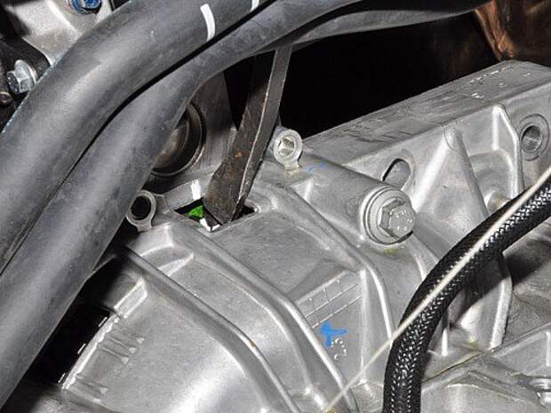

В центре заглушки (резиновом массиве) протыкаем отверткой отверстие.
2271-3-8-06-14
Действуя отверткой, как рычагом, извлекаем заглушку из отверстия в головке блока цилиндров.

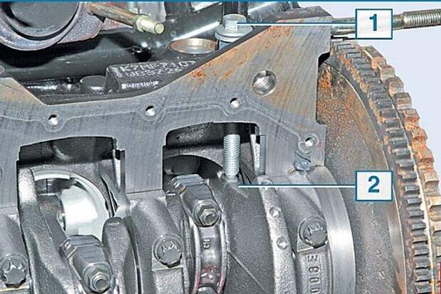

Головкой «Е-14» выворачиваем технологическую пробку из резьбового отверстия в блоке цилиндров, расположенного на передней стороне блока, в районе 1-го цилиндра — под датчиком сигнализатора аварийного давления масла (для наглядности показано на снятом двигателе).

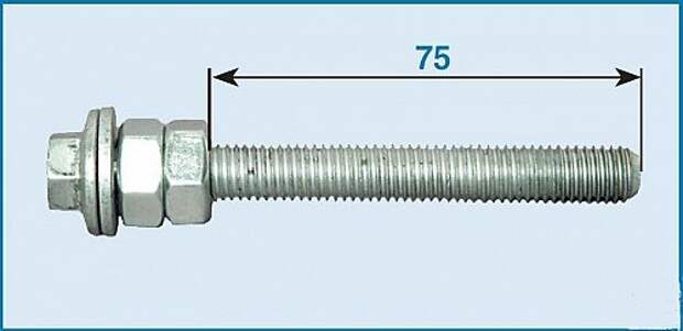

В качестве установочного пальца можно использовать болт с резьбой М10 и длиной около 100 мм.
Снимокрлапнлпнлаепнлппппппппппппппппппппппппппп
На болт наворачиваем две гайки М10 и законтриваем их так, чтобы длина резьбовой части была равна 75 мм.
Изготовленное приспособление — установочный палец вворачиваем в резьбовое отверстие блока цилиндров.
Снимокрьлрлрлрлрл
При нахождении коленчатого вала в положении ВМТ поршней 1-го и 4-го цилиндров установочный палец 1 ввернется в отверстие до конца своей резьбы и упрется в отфрезерованную площадку 2 на щеке коленчатого вала (для наглядности показано на демонтированном двигателе и при снятом поддоне картера).
При этом коленчатый вал невозможно будет провернуть по часовой стрелке.

Ослабив ключом «на 13» затяжку гайки крепления натяжного устройства, поворачиваем ролик против часовой стрелки, уменьшая натяжение ремня привода ГРМ.

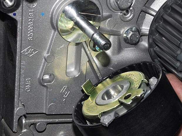

Затем одновременно надеваем ремень на ролик натяжного устройства и устанавливаем устройство на шпильку корпуса насоса охлаждающей жидкости.
2271-3-8-06-25
При установке натяжного устройства вставляем отогнутый конец кронштейна в углубление корпуса насоса охлаждающей жидкости.

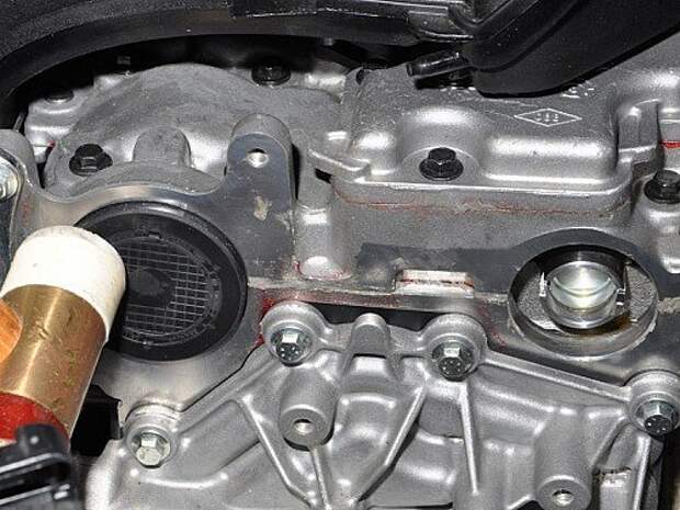

Легкими ударами молотка с пластмассовым бойком запрессовываем новые заглушки в отверстия головки блока цилиндров.
Дальнейшую сборку двигателя выполняем в обратной последовательности. Болт крепления шкива привода вспомогательных агрегатов заменяем новым и затягиваем моментом 30 Н·м, затем доворачиваем на 80±5°.
