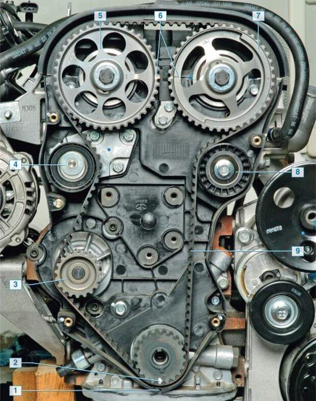

Привод газораспределительного механизма: 1 — метка на задней крышке привода ГРМ; 2 — метка на зубчатом шкиве коленчатого вала; 3 —шкив насоса охлаждающей жидкости; 4 — ролик натяжного устройства ремня; 5 — шкив распределительного вала впускных клапанов; 6 — метки на шкивах распределительных валов; 7 — шкив распределительного вала выпускных клапанов; 8 — опорный ролик ремня; 9 — ремень

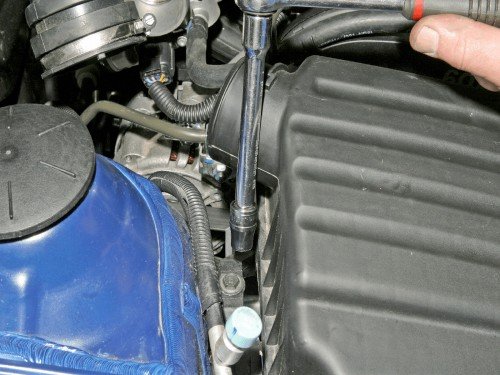

Отверткой ослабляем хомут крепления гофрированного шланга подвода воздуха к дроссельному узлу…
2199-7-3-05-02
…и снимаем шланг с патрубка крышки фильтра.

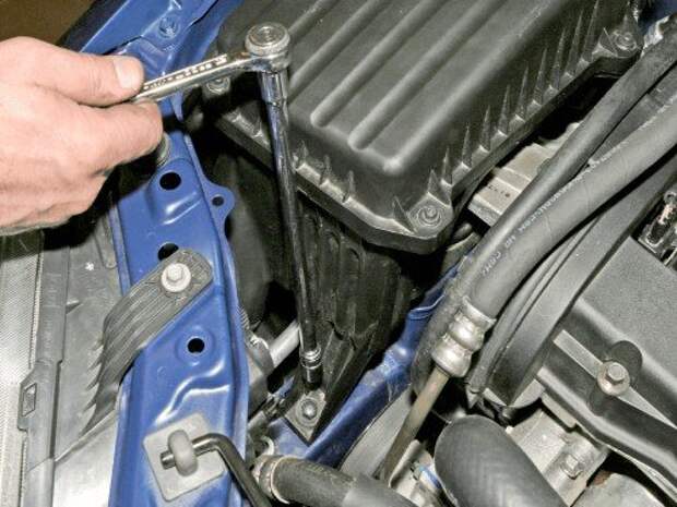

Головкой «на 12» отворачиваем специальный болт переднего крепления корпуса воздушного фильтра к лонжерону…
2199-7-3-05-05
…и вынимаем болт.

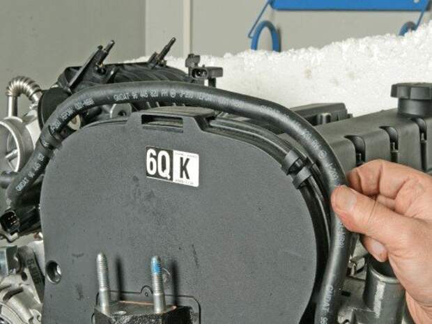

…извлекаем шланг подвода охлаждающей жидкости к дроссельному узлу из двух держателей верхней передней крышки привода ГРМ.

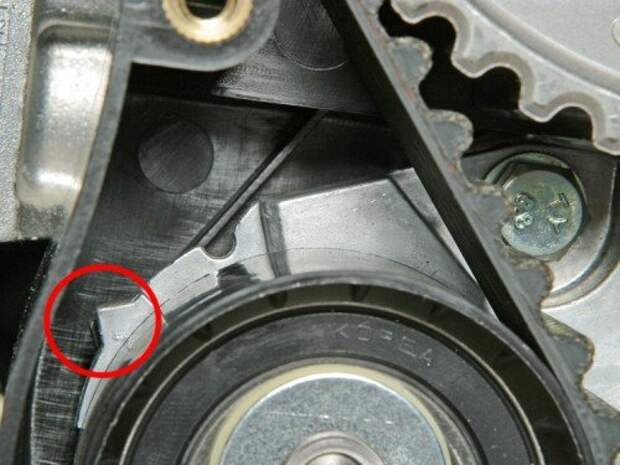

При нормальном натяжении ремня подвижный указатель ролика должен совпадать с неподвижным указателем на кронштейне натяжного устройства.
2199-7-1-02-07
Указатели на натяжном устройстве ремня привода ГРМ
Если подвижный указатель смещен относительно неподвижного:
– против часовой стрелки — натяжение ремня недостаточное;
– по часовой стрелке — ремень перетянут.
В обоих случаях следует отрегулировать натяжение ремня (см. ниже) или заменить ремень новым.

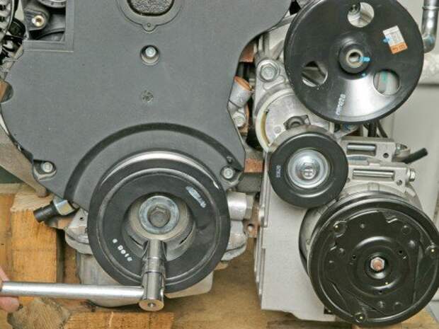

Головкой «на 17» проворачиваем коленчатый вал по часовой стрелке за болт крепления шкива привода вспомогательных агрегатов.
2199-7-1-02-09
Добиваемся совмещения установочных меток на шкивах распределительных валов.
Отворачиваем болт крепления шкива привода вспомогательных агрегатов. Чтобы удержать коленчатый вал от проворачивания, помощник должен включить пятую передачу и нажать педаль тормоза.
2199-7-1-02-10
Вынимаем болт с шайбой и снимаем шкив привода вспомогательных агрегатов.

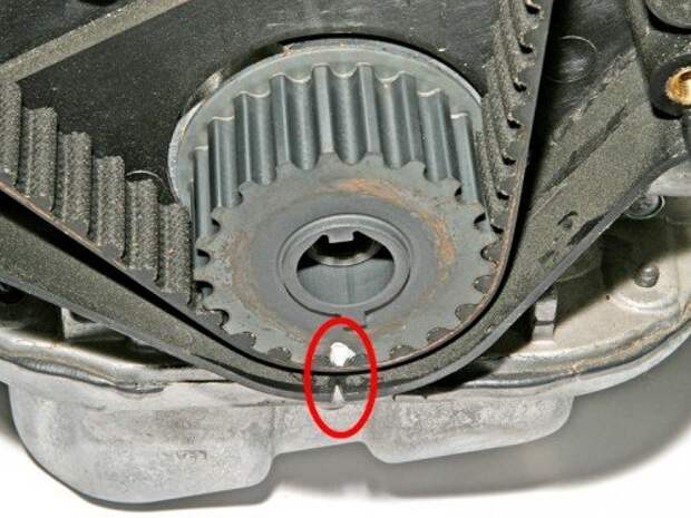

2199-7-1-02-11
При правильно установленных фазах механизма газораспределения метка на шкиве коленчатого вала должна располагаться напротив прорези на задней крышке привода ГРМ.

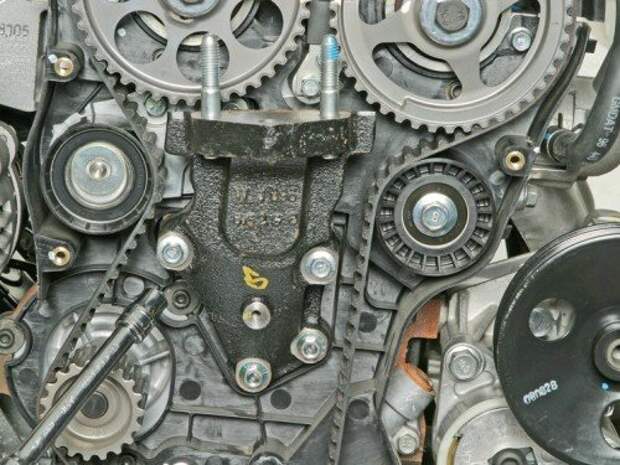

Далее нам предстоит снять кронштейн правой опоры силового агрегата, так как ремень ГРМ как бы надет на него.
2199-7-1-09-14
Подставляем регулируемый упор под поддон картера двигателя.
2199-7-1-09-15
Головкой «на 14» отворачиваем две гайки и болт крепления кронштейна опоры к кронштейну блока цилиндров, а также гайку крепления кронштейна опоры к шпильке опоры.
2199-7-1-09-16
Снимаем кронштейн опоры.

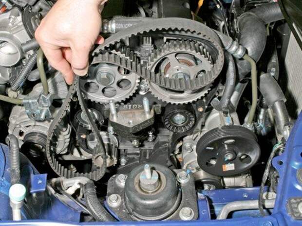

Ослабив натяжение ремня, снимаем его со шкивов насоса охлаждающей жидкости, распределительных и коленчатого валов.

Для замены натяжного устройства с роликом в сборе снимаем кронштейн блока цилиндров, к которому крепится кронштейн правой опоры силового агрегата.
2199-7-4-06-01
Головкой «на 10» отворачиваем четыре болта крепления кронштейна правой опоры силового агрегата (для наглядности показано на снятом двигателе).
2199-7-4-06-02
Снимаем кронштейн.

Перед установкой ремня убеждаемся в совмещении установочных меток на шкивах распределительных валов и метки на шкиве коленчатого вала с прорезью на задней крышке привода ГРМ. В этом положении надеваем ремень на шкив коленчатого вала. Натягивая обе ветви ремня, заводим переднюю ветвь за опорный ролик, а заднюю, надев ее на шкив насоса охлаждающей жидкости, — за ролик натяжного устройства. Надеваем ремень на шкивы распределительных валов, исключив провисание ветвей ремня.
Натягиваем ремень, поворачивая насос охлаждающей жидкости по часовой стрелке до момента совмещения подвижного и неподвижного указателей натяжного устройства (см. выше). В этом положении затягиваем винты крепления насоса.

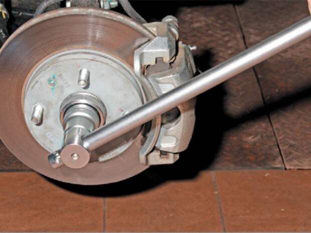

При включенной пятой передаче головкой «на 32» поворачиваем по часовой стрелке за гайку крепления подшипника ступицы коленчатый вал на два оборота по часовой стрелке.
Проверяем натяжение ремня и совпадение установочных меток коленчатого и распределительных валов. При несовпадении установочных меток повторяем операцию по установке фаз газораспределения. Убеждаемся в отсутствии течи из-под насоса охлаждающей жидкости. В противном случае заменяем уплотнительное кольцо корпуса насоса.
