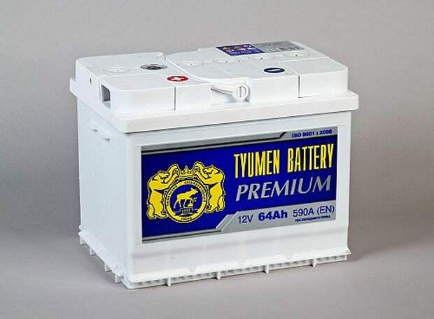

Tyumen Battery Premium Россия Ориентировочная цена, руб. 3000 Заявленная емкость, А∙ч 64 Заявленный ток, А 590 Измеренная/заявленная масса с электролитом, кг 15,3/не более 17,2 Абсолютный чемпион во всех номинациях. Отрыв от второго места составил почти балл. При этом цена самая низкая! Впрочем, в позапрошлом году было то же самое. До испытаний мы ставили именно на эту батарею – и не ошиблись.
Tyumen Battery Premium, Россия. Ориентировочная цена, руб. – 3000. Заявленная емкость, А∙ч – 64. Заявленный ток, А – 590. Измеренная/заявленная масса с электролитом, кг – 15,3/не более 17,2. Абсолютный чемпион во всех номинациях. Отрыв от второго места составил почти балл. При этом цена самая низкая! Впрочем, в позапрошлом году было то же самое. До испытаний мы ставили именно на эту батарею – и не ошиблись. 1 место.
