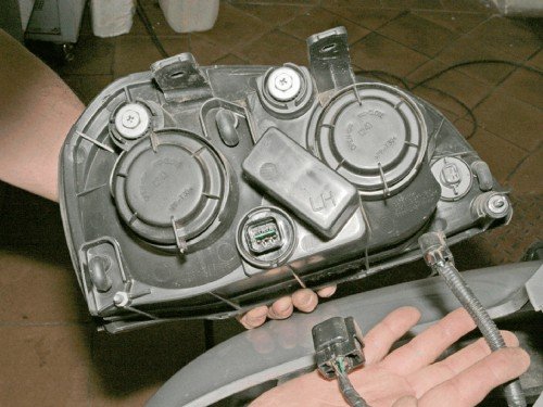

Отсоединяем колодки проводов от разъема блок-фары и патрона лампы указателя поворота и снимаем блок-фару.
2199-3-04-07
Лампа ближнего света находится под крышкой, расположенной ближе к крылу автомобиля. Поворачиваем крышку против часовой стрелки и снимаем ее.

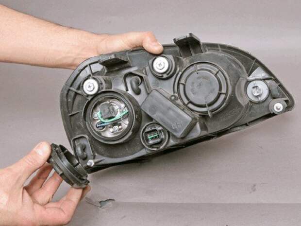

Для замены лампы габаритного света поворачиваем против часовой стрелки и снимаем защитную крышку ламп ближнего света и габаритного света.
2199-7-13-09-02
Вынимаем патрон с лампой из корпуса блок-фары.
Вынимаем лампу из патрона. Новую лампу W5W устанавливаем в обратной последовательности.

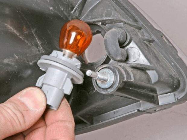

Для замены лампы указателя поворота поворачиваем патрон лампы против часовой стрелки. Вынимаем патрон с лампой из корпуса блок-фары.
2199-7-13-09-04
Нажав на лампу, поворачиваем ее до упора против часовой стрелки и вынимаем лампу из патрона.
2199-7-13-09-05
Лампа указателя поворота имеет два выступа, смещенных от центральной плоскости.
Новую лампу PY21W устанавливаем в обратной последовательности.
Для замены лампы дальнего света поворачиваем против часовой стрелки защитную крышку лампы дальнего света.
2199-7-13-09-06
Снимаем крышку.
