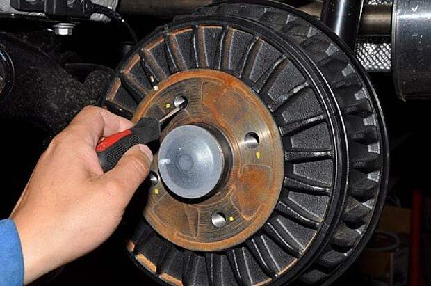

Чтобы снять барабан, колодки нужно свести.
2283-14-03-01 (Копировать)
Для этого шлицевой отверткой через резьбовое отверстие в тормозном барабане вращаем храповую гайку механизма автоматической регулировки зазора между колодками и барабаном, уменьшая тем самым длину распорной планки.
2283-14-03-02 (Копировать)

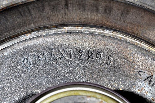

При большом пробеге автомобиля штангенциркулем измеряем внутренний диаметр барабана.
2283-4-26-07 (Копировать)
Маркировка на внутренней стороне барабана тормозного механизма. Внутренний диаметр барабана не должен быть больше 229,5 мм.
При износе рабочей поверхности до максимально допустимого диаметра, а также при наличии глубоких борозд заменяем тормозной барабан.

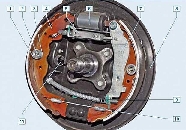

Снимокььь

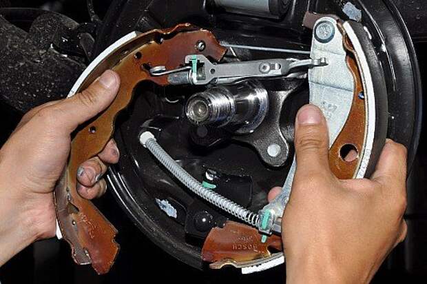

Тормозной механизм заднего колеса автомобиля Ниссан Альмера со снятым барабаном: 1 — чашка пружины; 2 — опорная стойка; 3 — прижимная пружина колодки; 4 — передняя колодка; 5 — распорная планка с регулятором зазоров; 6 — колесный цилиндр; 7 — задняя тормозная колодка с рычагом привода стояночного тормоза; 8 — тормозной щит; 9 — трос стояночного тормоза; 10 — нижняя стяжная пружина; 11 — датчик ABS

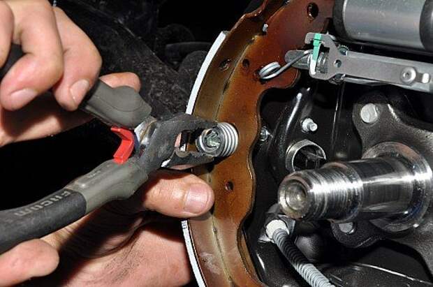

Придерживая опорную стойку передней колодки, пассатижами поворачиваем чашку пружины стойки до совмещения паза в чашке с хвостовиком стойки.
2283-14-03-08 (Копировать)

Аккуратно, чтобы не повредить пыльники тормозного цилиндра, отводим подсборку задних колодок от тормозного щита.
2283-14-03-13 (Копировать)
Отсоединяем наконечник троса стояночного тормоза от рычага задней колодки.
Снимаем переднюю и заднюю колодки в сборе с распорной планкой.

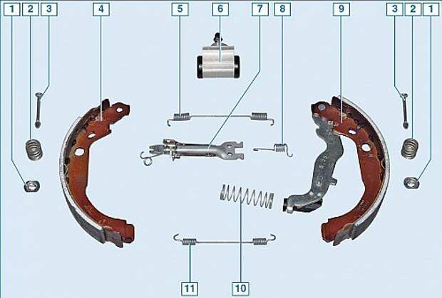

Снимок1111
Элементы тормозного механизма автомобиля Ниссан Альмера: 1 — чашка пружины; 2 — прижимная пружина колодки; 3 — опорная стойка; 4 — передняя колодка; 5 — верхняя стяжная пружина; 6 — колесный цилиндр; 7 — распорная планка; 8 — пружина регулятора; 9 — задняя колодка с рычагом привода стояночного тормоза; 10 — нижняя стяжная пружина.
Проверяем техническое состояние деталей и очищаем их.

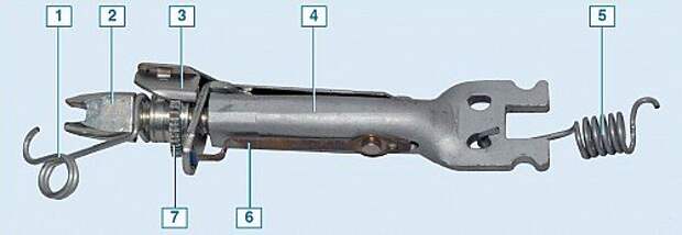

Механизм автоматической регулировки зазора между колодками и барабаном состоит из составной распорной планки колодок, рычага регулятора и его пружины. Он начинает работать при увеличении зазора между колодками и тормозным барабаном.
Снимок55588888
Элементы механизма автоматической регулировки зазора между колодками и барабаном: 1 — пружина резьбового наконечника; 2 — резьбовой наконечник распорной планки; 3 — пружинный рычаг регулятора; 4 — распорная планка; 5 — пластинчатая пружина; 6 — храповая гайка.
При нажатии педали тормоза под действием поршней колесного цилиндра колодки начинают расходиться и прижиматься к барабану, при этом выступ рычага регулятора перемещается по впадине между зубьями храповой гайки. При определенном износе колодок и нажатии педали тормоза рычагу регулятора хватает хода, чтобы повернуть храповую гайку на один зуб, тем самым увеличивая длину распорной планки и одновременно уменьшая зазор между колодками и барабаном. Так постепенное удлинение распорной планки автоматически поддерживает зазор между тормозным барабаном и колодками.
