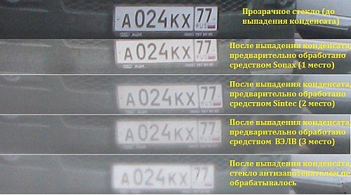

Что же показали наши натурные испытания? Начнем с визуального сопоставления результатов действия антизапотевателей. Для этого мы использовали увеличенные фрагменты фотографий номерного знака, отснятых через обработанные и необработанные участки ветрового стекла до и после выпадения конденсата. Это сопоставление однозначно говорит в пользу антизапотевателей — основная часть препаратов со своей задачей, в целом, справляется неплохо. Более же наглядно об этом свидетельствуют замеры освещенности, зафиксированные люксометром. Полученные данные и стали основой для итогового рейтинга, который мы составили для наших участников теста. Итак, наименьшее (7-9%) относительное снижение уровня освещенности после выпадения конденсата продемонстрировали два «иностранца» — немецкий спрей Sonax и английская жидкость CarPlan, составившие лидирующий тандем участников.
Увеличенные фрагменты фотоснимков, сделанных через ветровое стекло для визуального сопоставления результатов действия антизапотевателей
Впрочем, от ближайших преследователей лидеры ушли недалеко. Буквально на пятки им наступают российский аэрозоль Sintec и американский состав ABRO, разделившие между собой второе место. У них относительное уменьшение уровня освещенности составило 10-13%.
Последнее – третье – место поделили отечественные препараты торговых марок ВЭЛВ и Eltrans. Выпадение конденсата на стекле, обработанном этими продуктами, уменьшило уровень освещенности на 19-23%. Это, кстати, далеко не самые худшие результаты теста. Для справки: стекло, которое вообще не обрабатывалось антизапотевателем, после выпадения конденсата понизило уровень освещенности в салоне до 30-33%. А потому эффект от применения аэрозолей ВЭЛВ и Eltrans какой-никакой, но все же присутствует.

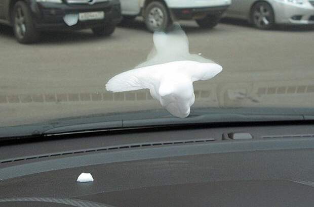

Антизапотеватель Eltrans представляет собой пенный спрей, что требует особой аккуратности при нанесении препарата на стекло. При сильном нажатии на клапан пена может попасть на торпедо
Антизапотеватель Eltrans представляет собой пенный спрей, что требует особой аккуратности при нанесении препарата на стекло. При сильном нажатии на клапан пена может попасть на торпедо.
