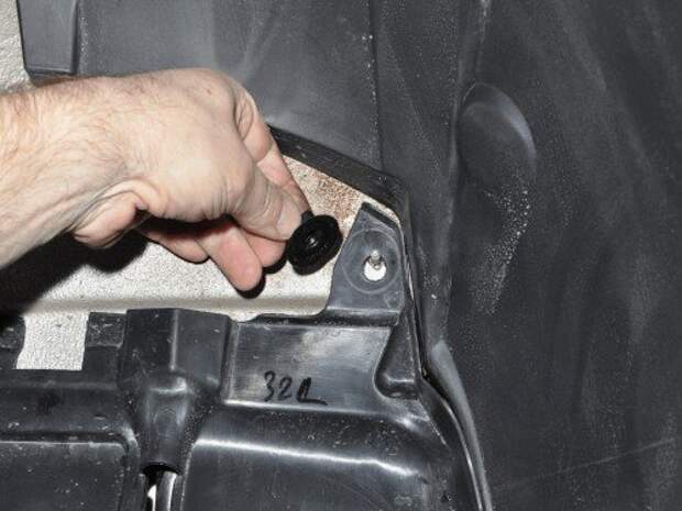

Поддев отверткой…
2278-23-02-a-02
…вынимаем пистон нижнего крепления грязезащитного щитка моторного отсека к подкрылку и кузову.

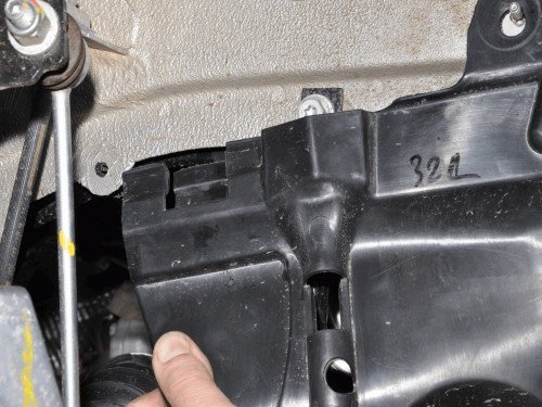

2278-23-02-a-03
Отворачиваем пластмассовую гайку верхнего крепления грязезащитного щитка к кузову.
2278-23-02-a-04
Сдвинув щиток вниз, выводим фиксирующий лепесток щитка из-под отбортовки брызговика кузова.

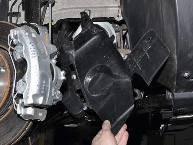

2278-23-02-a-05
Снимаем грязезащитный щиток моторного отсека.

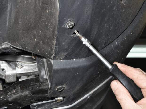

Ключом Torx Т-20 отворачиваем два самореза нижнего крепления подкрылка к переднему бамперу.

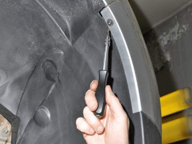

2278-23-03-07
Тем же инструментом в арке колеса отворачиваем саморез крепления подкрылка к переднему бамперу.

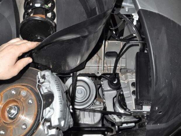

Отгибаем переднюю часть подкрылка и заводим ее за тормозной диск.
2278-22-12 -02

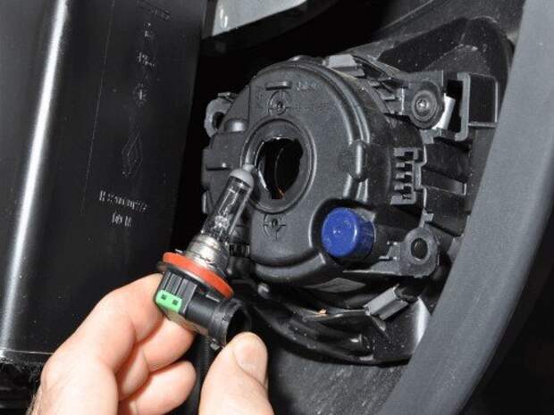

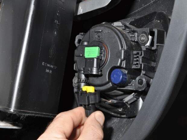

Отжав фиксатор колодки проводов, отсоединяем колодку от лампы.
Поворачиваем лампу против часовой стрелки до упора.
2278-22-12 -03
Вынимаем лампу из корпуса фары.
Новую лампу Н11 устанавливаем в обратной последовательности.
