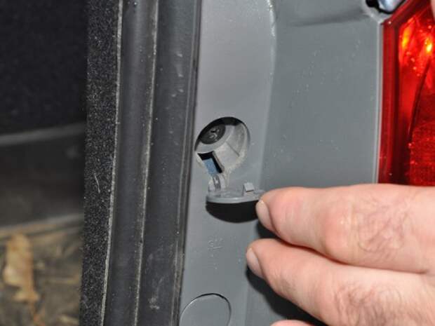

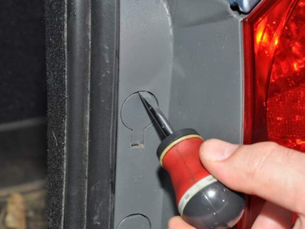

Для замены ламп в фонаре на крыле открываем крышку багажника и поддеваем отверткой заглушку.
2290-18-14-02
Вынимаем заглушку из отверстия в корпусе фонаря.
Аналогично вынимаем другую заглушку.

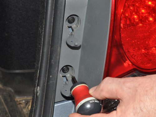

2290-18-14-03
Крестообразной отверткой отворачиваем два самореза крепления фонаря.

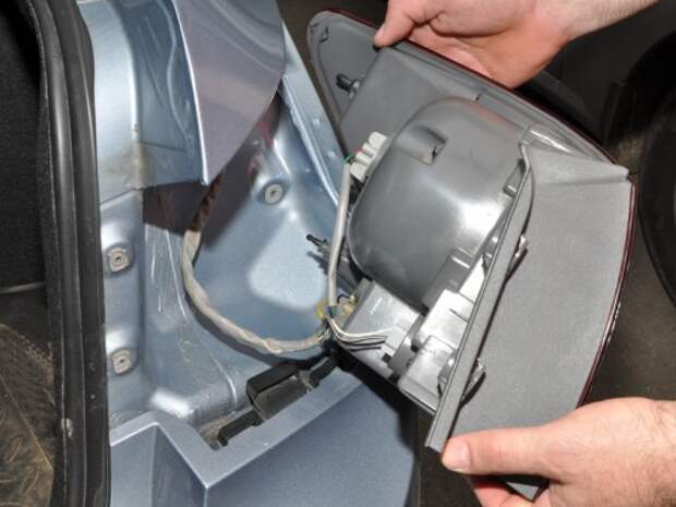

Сдвигаем фонарь назад по ходу автомобиля, выводя два штифта фонаря из пластмассовых втулок на кузове.

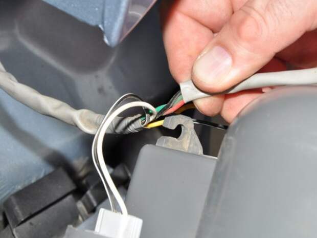

2290-18-14-05
Вынимаем жгут проводов из держателя на корпусе фонаря.

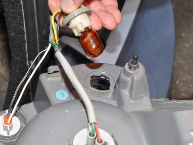

2290-18-14-06
Повернув против часовой стрелки, вынимаем патрон с лампой указателя поворота из корпуса фонаря.

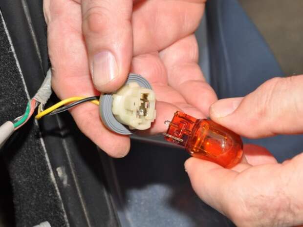

2290-18-14-07
Вынимаем лампу из патрона.
Устанавливаем новую лампу WY21W в обратной последовательности.

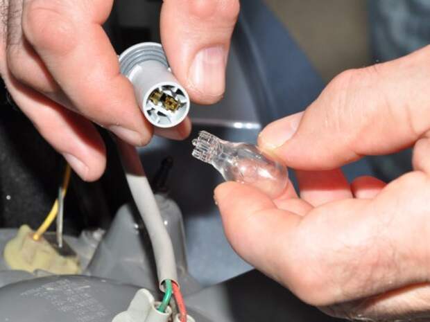

Повернув против часовой стрелки, вынимаем патрон с лампой света заднего хода из корпуса фонаря.
2290-18-14-09
