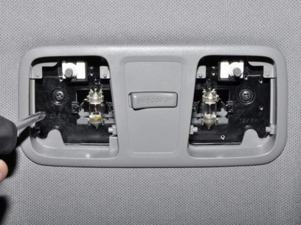

Замена лампы в переднем плафоне
Для замены лампы в переднем плафоне поддеваем отверткой рассеиватель плафона.
Снимаем рассеиватель.
Вынимаем лампу из плафона.
Устанавливаем новую лампу C8W (длиной 30 мм) в обратной последовательности.
Вторую лампу заменяем аналогично.

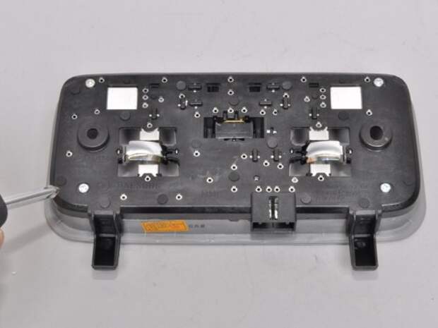

При необходимости снятия монтажной платы крестообразной отверткой отворачиваем четыре самореза крепления платы к корпусу плафона.
Снимаем монтажную плату.
