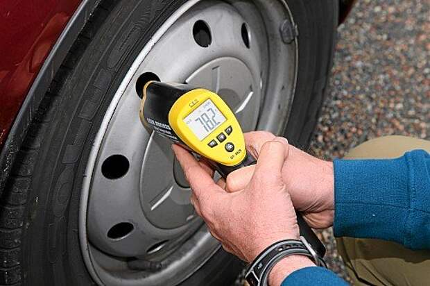

После каждого холодного торможения проверяется температура тормозных дисков: если она выше 100 ºС, машина идет на охлаждающий круг.

Чтобы сымитировать тяжелые температурные условия и равномерно прогреть тормозные пары, водитель-испытатель проводит серию из пятнадцати торможений с 70 до 35 км/ч на грани блокировки колес. Затем – краткая остановка для замера температуры дисков и два контрольных торможения с 70 км/ч до остановки, опять же с усилием 10–12 кгс. Фиксируем замедление и тормозной путь, а после второго контрольного торможения – еще и температуру.
