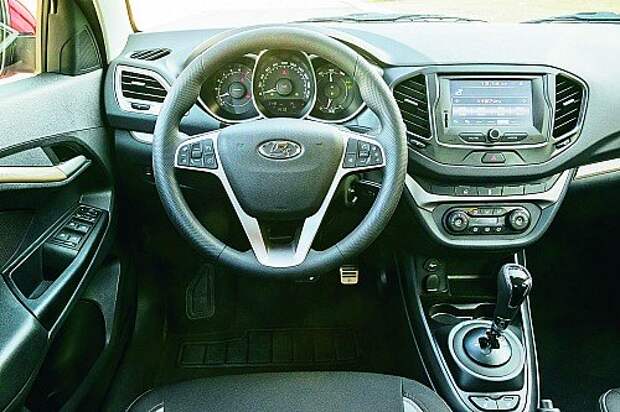

Я понимаю, что Volvo и Lada – это разные автомобили за разные деньги. Я знаю, что грамотная организация рабочего места водителя – заслуга не шеф-дизайнера Стива Маттина, до АВТОВАЗа работавшего на шведов, а наших эргономистов. Более того, оказалось, что с компоновщиком Весты Женей Исаевым мы знакомы лично – в одно время учились в аспирантуре. И всё же за рулем новой машины подсознание выстраивает именно такую цепочку: Вольво – Маттин – Веста. Ведь посадка здесь такая, как мне нравится: водительское сиденье можно опустить чуть не до пола, ноги вытянуть почти горизонтально, а руль выдвинуть поближе к себе. Да, это первая Лада, в которой есть две регулировки рулевой колонки, причем диапазоны их отнюдь не символические!
Колонка, кстати, изначально проектировалась для перспективной модели Renault, но вазовцы свой проект освоили раньше – и конструкция отшлифована под Весту, а французам придется адаптировать наш вариант.
Остается лишь пара придирок: во‑первых, спинка кресла регулируется дискретно и мне хочется поставить ее еще чуть-чуть вертикальнее, а во‑вторых, обод руля, когда колонка опущена вниз, частично перекрывает шкалы приборов. Но, повторюсь, от «итальянской» посадки враскорячку, которая пришла на ВАЗ вместе с Фиатом‑124, а потом объяснялась ограниченным пространством автомобиля класса B+, не осталось и следа!

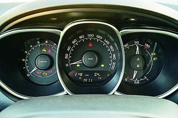

Показания считываются хорошо, приборы не бликуют и не отражаются в стеклах. Но дисплей трип-компьютера блеклый, а вариантов подсветки всего два: дневной и ночной.

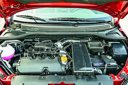

В аккуратно скомпонованном моторном отсеке – модернизированный 106‑сильный мотор, возможностей которого Весте вполне достаточно.
Но потом все пошло отлично. Мотор знакóм по моей редакционной Калине: это, по сути, тот же 1,6‑литровый шестнадцатиклапанник, выдающий 106 сил, – но с индексом ВАЗ‑21129. Он адаптирован для Весты: изменены впуск, выпуск и программа управления, позволившая, в частности, вписаться в требования Евро‑5. При этом завод официально допускает использование топлива с октановым числом 92!

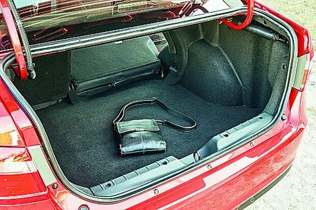

Объем 480‑литрового багажника несложно увеличить: уже в базе спинка сиденья легко складывается в пропорции 60:40. Петли съедают часть полезного пространства, но разнесены широко и почти не мешают при погрузке.

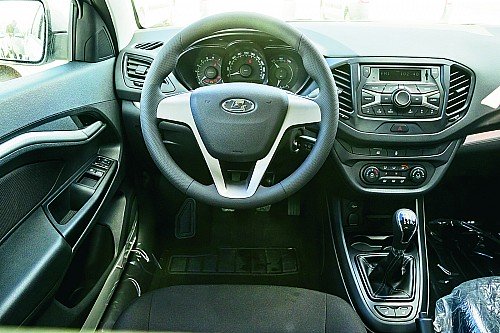

Версия с механической коробкой разгоняется активнее – мне удалось набрать сотню за 12,6 секунды. Четкость работы, избирательность механизма – на пятерку! Внутри логановского корпуса иной передаточный ряд, который близок к значениям роботизированной вазовской коробки, – поэтому на скорости 100 км/ч двигатель работает на нормальных 2600 об/мин, не нагружая уши воем, как в автомобилях Renault Logan или Лада Ларгус, а синхронизаторы почти не упираются при быстрых сменах передач. Максималка этой версии ниже – 171 км/ч, причем достиг я ее на пятой передаче. Возможно, проигрыш объясняется тем, что тестовый экземпляр еще не прошел обкатку.
