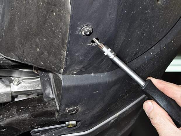

Ключом Torx Т-20 отворачиваем два самореза нижнего крепления подкрылка к переднему бамперу.

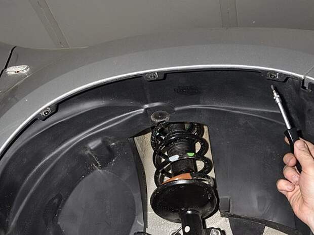

Тем же инструментом в арке колеса отворачиваем саморез крепления подкрылка к переднему бамперу.

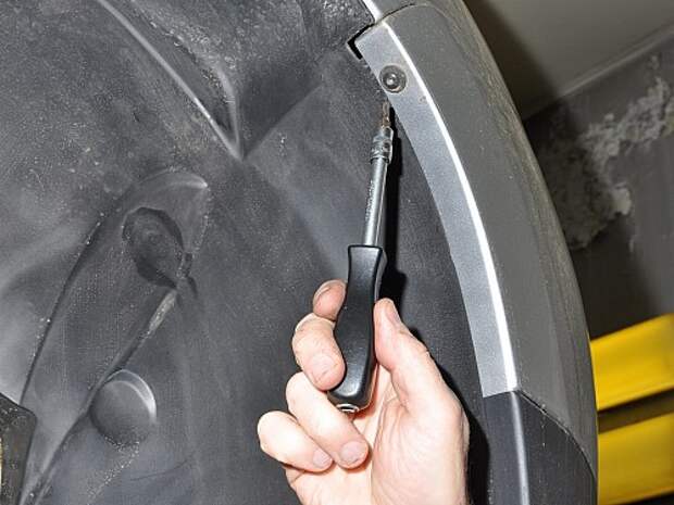

Так же отворачиваем саморез крепления к переднему крылу.

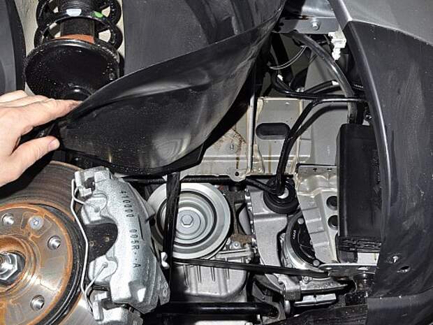

Отгибаем переднюю часть подкрылка и заводим ее за тормозной диск.

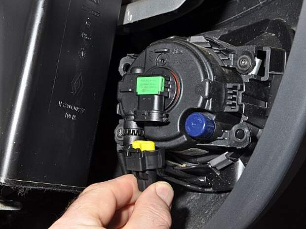

Отжав фиксатор колодки проводов, отсоединяем колодку от лампы.

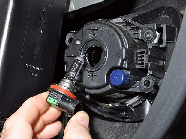

Повернув лампу против часовой стрелки до упора…
2278-22-12 -03 (Копировать)
…вынимаем лампу из корпуса фары.
