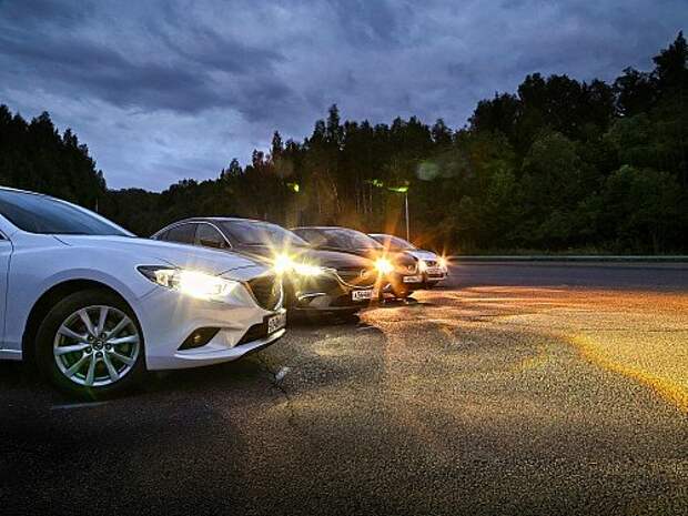

Когда-то светодиодный головной свет полагался лишь машинам премиальных марок, сегодня – не редкость и на автомобилях среднего ценового диапазона. Чтобы выяснить, заслуженно ли светодиодные фары вытесняют из автомобильного обихода ксенон и галогенки, мы устроили ночную охоту. Участники: две Mazda 6 – с биксеноновыми поворотными и с полностью светодиодными адаптивными фарами и два Nissan Tiida – со светодиодным ближним и галогеновым дальним светом и с раздельными галогеновыми ближним и дальним.
00-(63)
Слева направо: Mazda 6 с биксеноновыми поворотными фарами; Mazda 6 с полностью светодиодными адаптивными фарами; Nissan Tiida Tekna со светодиодным ближним и галогеновым дальним светом; Nissan Tiida Elegance с раздельным галогеновым светом – ближним и дальним.
Поначалу светодиодный головной свет полагался лишь машинам премиальных марок, но за последние год-два новая технология совершила рывок и стала вытеснять ксеноновый свет из списка дополнительных опций даже на автомобилях среднего ценового диапазона. Заслуженно ли?
Чтобы это проверить, в ночной тест на Дмитровский автополигон мы снарядили четыре машины.
Первая пара – хэтчбеки Nissan Tiida: один с галогеновыми фарами, а другой со светодиодными. Причем светодиодки неадаптивные и задействованы только в ближнем свете.
А еще – два седана Mazda 6. После недавнего рестайлинга «шестерка» сменила биксеноновые поворотные фары на полностью адаптивные светодиодные. Поэтому мы взяли новую машину и дореформенную: поглядим, есть ли прогресс.
