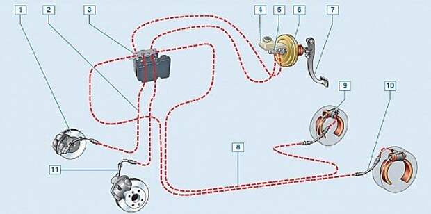

На заводе вся тормозная система абсолютно пустая, но устройство ее таково, что бачок для жидкости расположен на главном тормозном цилиндре в моторном отсеке, в самом верху. Чуть пониже обычно — блок ABS (у кого есть), а далее тормозные трубки уходят к передним и задним колесам. Там, в колесных тормозных механизмах, могут использоваться цилиндры разных вариантов исполнения. Но одна черта объединяет все их: в самой верхней части цилиндра всегда расположен штуцер для прокачки. Его еще иногда называют клапаном выпуска воздуха.
ш
Элементы рабочей тормозной системы автомобиля с ABS: 1 – тормозной механизм переднего колеса; 2 – трубка тормозного механизма переднего колеса; 3 – блок ABS; 4 – бачок гидропривода; 5 – главный тормозной цилиндр; 6 – вакуумный усилитель; 7 – педаль тормоза; 8 – трубка тормозного механизма заднего колеса; 9 – тормозной цилиндр заднего колеса; 10 – шланг тормозного механизма заднего колеса; 11 – шланг тормозного механизма переднего колеса
