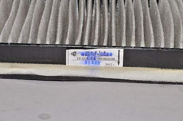

При этом стрелка на этикетке фильтра должна быть направлена вниз, а надпись «перед» – к передней части автомобиля.

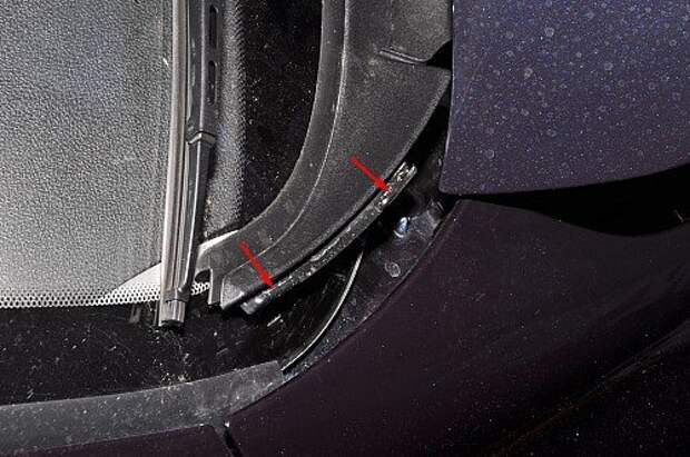

При установке правой облицовки ветрового окна два выступа облицовки должны зайти за отбортовку переднего крыла.
