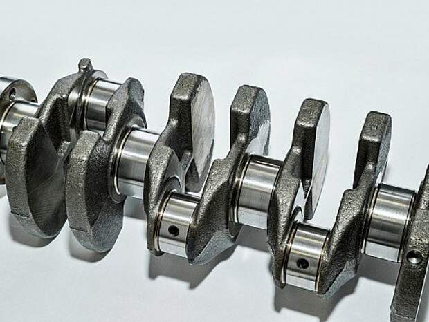

Рабочий объем подняли путем увеличения хода поршня с 75,6 до 84,0 мм. Коленчатый вал – с увеличенным радиусом кривошипа и иными противовесами. Для снижения потерь на трение уменьшили с 47,8 до 43 мм диаметры шатунных шеек коленвала. Стали другими масляные каналы – так называемое сверление из шейки в шейку позволяет снизить себестоимость производства, а в масляных каналах остается меньше стружки и грязи. На торце вала нанесена метка классов коренных и шатунных шеек для точной подгонки вкладышей по диаметру, то есть для селективной сборки.

Коленчатый вал – с увеличенным радиусом кривошипа. Рабочий объем цилиндров прирос благодаря большему ходу поршней.

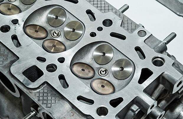

Головка блока цилиндров – отечественного производства. В литье есть дополнительные каналы, по которым масло поступает к регулятору фаз, а также гнёзда для соленоида управления регулятором и датчика фаз. На впускном распределительном валу фиксируют задающий диск, отслеживающий его положение. Значительно переработана водяная рубашка для лучшего охлаждения камеры сгорания. Кроме того, снизили сопротивление прокачиванию жидкости. Газовые каналы доработали для лучшего наполнения цилиндров и интенсификации вихревого движения топливовоздушного заряда.

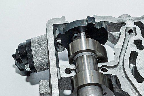

Распределительные валы южнокорейского производства поставляет компания Toyota Tsusho. Они полые внутри, а кулачки изготовлены методом порошковой металлургии. Такой распределительный вал существенно легче прежнего, чугунного. Клапаны фирмы Mahle тоже облегченные, со стержнями диаметром 5 мм. Сухари, направляющие, маслосъемные колпачки – соответствующего размера. Цель облегчения – снижение инерционности системы, что дает возможность с бóльшим ускорением открывать клапан.
Распределительные валы сделаны в Корее. Хорошо видны задающий диск и датчик фаз, позволяющие отслеживать положение впускного вала.
На впускном распределительном валу установлен механизм регулирования фаз гидравлического типа. Его конструкция традиционна, а вот размеры – под наш мотор. Поставщик – немецкая фирма INA. Валы приводит зубчатый ремень производства компании Continental. По заверениям заводских специалистов, он будет служить 180 000 км.

Регулятор фаз (INA) и соленоид управления регулятором.
