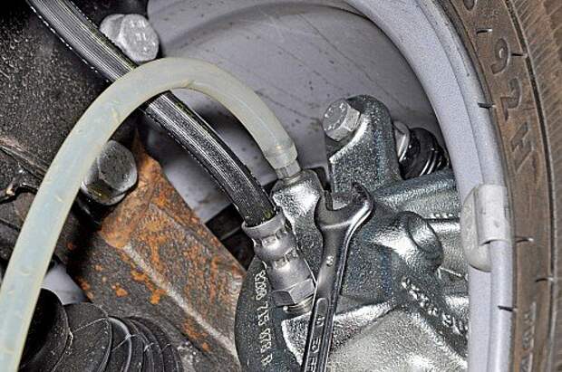

Снимаем защитный колпачок со штуцера прокачки тормозного механизма левого переднего колеса.
Надеваем на штуцер шланг, а свободный его конец погружаем в емкость, частично заполненную рабочей жидкостью.
2283-4-24-03 (Копировать)
Прокачиваем, как описано выше, тормозной механизм левого переднего колеса, отворачивая штуцер прокачки ключом «на 8».
