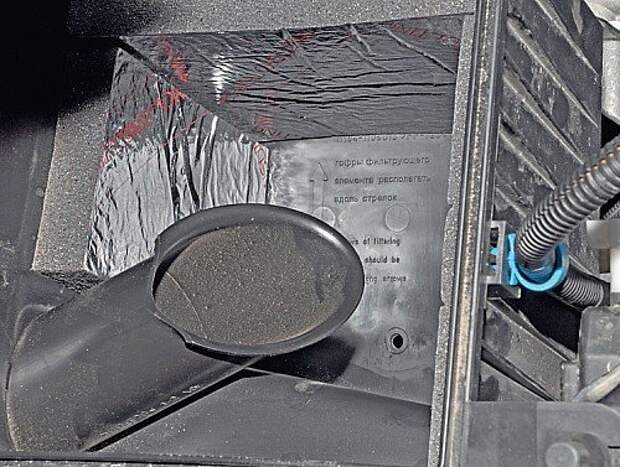

Очищаем полость корпуса воздушного фильтра и устанавливаем сменный элемент в обратной последовательности.
44
Гофры сменного элемента при установке должны быть расположены параллельно стрелке, нанесенной на днище корпуса фильтра.
