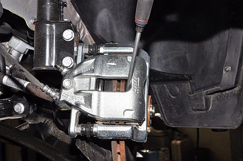

Для этого, вставив через отверстие в суппорте отвертку с широким лезвием между тормозным диском и суппортом и опираясь ею на суппорт, сдвигаем скобу, утапливая поршень в цилиндр.

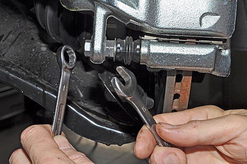

Накидным ключом «на 13» отворачиваем болт крепления скобы к нижнему направляющему пальцу, удерживая палец рожковым ключом «на 15».

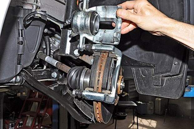

Поворачиваем тормозную скобу (не отсоединяя от него тормозной шланг) на верхнем направляющем пальце.

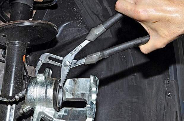

Если выступающая из колесного цилиндра часть поршня препятствует установке суппорта на тормозные колодки, то раздвижными пассатижами утапливаем поршень в цилиндр.
