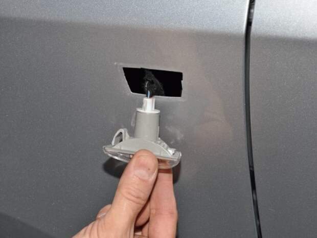

Вынимаем боковой указатель поворота из отверстия в переднем крыле.
2297-18-13-03
Повернув патрон лампы против часовой стрелки, вынимаем патрон с лампой из корпуса указателя.

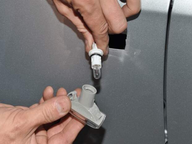

2297-18-13-04
Вынимаем лампу из патрона.
Устанавливаем новую лампу W5W в обратной последовательности.
