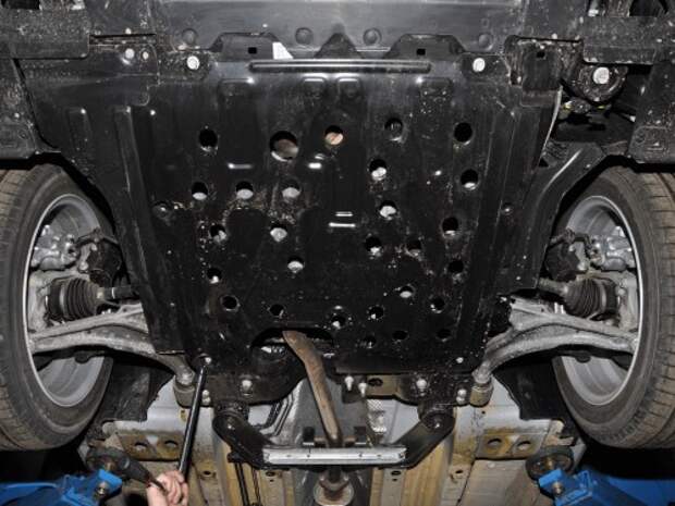

Снизу автомобиля следует демонтировать защиту силового агрегата.
2290-19-02-01
Головкой «на 13» отворачиваем четыре болта крепления защиты силового агрегата к подрамнику передней подвески.
2290-19-02-02
Снимаем защиту силового агрегата, поддерживая регулируемым упором.
