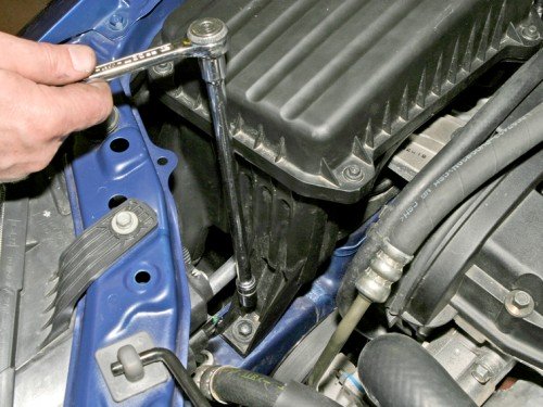

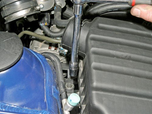

Головкой «на 10» отворачиваем болт заднего крепления корпуса воздушного фильтра к кронштейну чашки брызговика.
2199-7-3-05-04
Головкой «на 12» отворачиваем специальный болт переднего крепления корпуса воздушного фильтра к лонжерону.
2199-7-3-05-05
Вынимаем болт.
2199-7-3-05-06
Приподнимаем воздушный фильтр, снимая патрубок корпуса фильтра с патрубка резонатора.
2199-7-3-05-07
Снимаем воздушный фильтр.

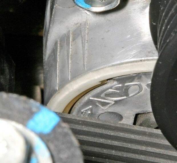

Корпус натяжителя ремня расположен под шкивом насоса гидроусилителя рулевого управления.
2199-5-19-02
Индикаторная стрелка на подвижной части натяжителя должна находиться между двумя крайними рисками на неподвижной части его корпуса.
Если индикаторная стрелка опустилась ниже крайней левой риски, значит ремень предельно изношен и его необходимо заменить.
Ремень также необходимо заменить при обнаружении на нем трещин, разрывов и отслоений резины от тканевой основы.

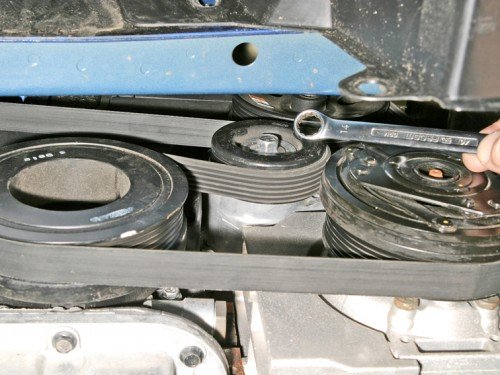

Чтобы снять приводной ремень вспомогательных агрегатов, ослабляем его натяжение.
2199-5-19-03_cr_cr
Для этого накидным ключом «на 14» поворачиваем ролик натяжителя по часовой стрелке за болт его крепления, ослабляя натяжение ремня.

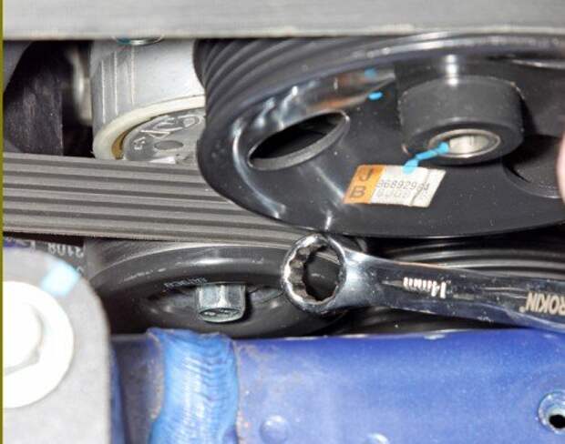

2199-5-19-04
Снимаем ремень со шкивов генератора, насоса гидроусилителя рулевого управления, компрессора кондиционера и привода вспомогательных агрегатов.

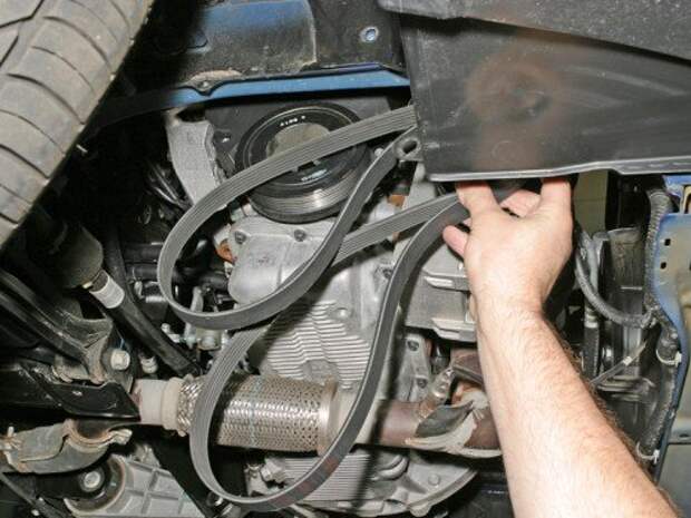

Снять приводной ремень можно снизу автомобиля, но для этого потребуется эстакада или смотровая канава и необходимо демонтировать правый грязезащитный щиток моторного отсека.
2199-5-19-05
По аналогии с операцией, выполняемой в моторном отсеке, накидным ключом «на 14» поворачиваем ролик натяжителя по часовой стрелке за болт его крепления, ослабляем натяжение ремня.
2199-5-19-06

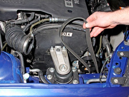

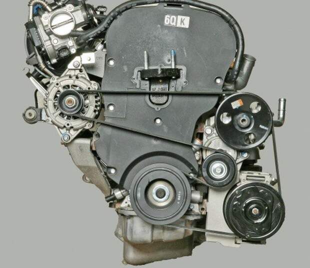

Маркировка приводного ремня (шестиклиновой, длиной 1875 мм).
2199-7-1-01-04
Устанавливаем ремень привода вспомогательных агрегатов в обратной последовательности в соответствии со схемой.
