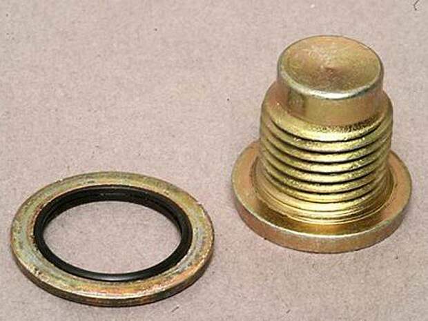

Под пробкой установлена стальная шайба.
2163-13-05a-02
Для исключения течи масла из поддона картера по поверхности отверстия шайбы привулканизирован тонкий слой резины.
Осматриваем шайбу. В случае повреждения резинового уплотнения заменяем шайбу новой. При отсутствии новой штатной шайбы можно установить под пробку медную шайбу с диаметром отверстия 18 мм.
Масло сливаем не менее 10 минут. Заворачиваем и затягиваем пробку сливного отверстия. Удаляем потеки масла с поддона картера двигателя.
