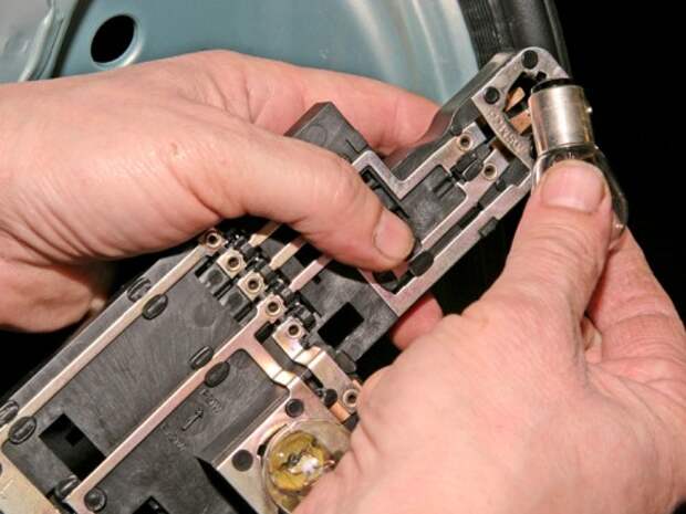

2163-11-02-02-19
Нажав на комбинированную лампу габаритного света и сигнала торможения и повернув ее против часовой стрелки, извлекаем лампу из патрона держателя.
Устанавливаем новую лампу P21/5W в обратной последовательности.
Внимание! Выступы на цоколе комбинированной лампы габаритного света и сигнала торможения расположены на разных уровнях и при установке должны войти в соответствующие пазы патрона.
