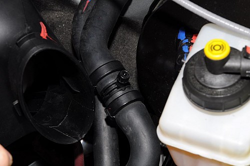

Для повышения интенсивности слива жидкости отворачиваем крышку расширительного бачка…
2278-4-10-03
…и колпачок штуцера (выпуска воздуха из системы охлаждения), расположенного на шланге подвода жидкости к отопителю (воздушный фильтр для наглядности снят).
