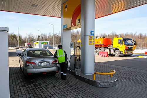

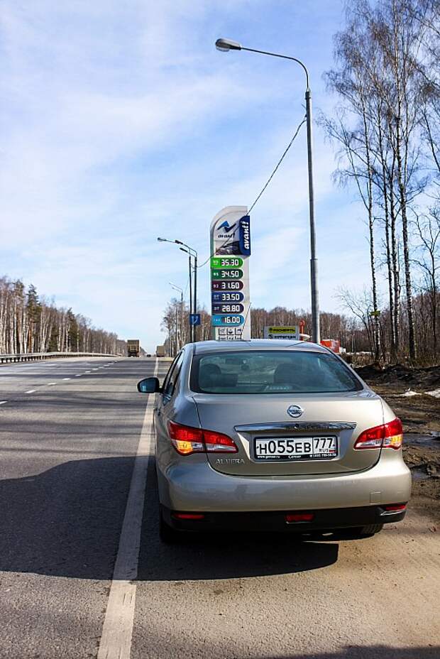

Заправка компании «Роснефть» на трассе М-9 перед городом Нелидово – редкий пример современной АЗС со всеми удобствами, где можно заправиться и газом.

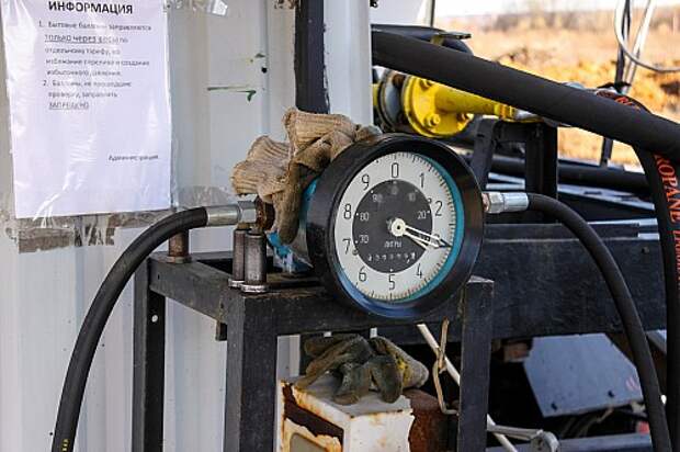

Каждый заезд на заправку тоже своего рода лотерея. С бензином все ясно: лей до отсечки или пока из горловины не польется. Подача же пропан-бутана останавливается по сигналу датчика давления, который может срабатывать по-разному. В почти пустой баллон на разных колонках мне заливали и 41, и 35, и 23 (!) литра. Добавим сюда сомнительный вид оборудования на многих станциях, заставляющий подозревать недолив. Вот и высчитай в таких условиях, сколько реально топлива оставалось в баке и сколько тебе на самом деле залили.
Так отсчитывают литры на АГЗС около деревни Ярославищи, что в Тверской области. Антиквариат нынче дорог, и, видимо, поэтому цена топлива здесь оказалась самой высокой.

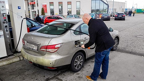

Отправляясь в новогоднее путешествие в Германию, мы с женой были полны решимости сэкономить на топливе по максимуму. Оптимизмом заразил Интернет. Удачно найденный сайт mylpg.eu оказался сокровищем: все газовые заправки Евросоюза с адресами и координатами для навигатора!
Из 5000 км Almera проехала на бензине около полутора сотен. Львиная их доля пришлась на Белоруссию, где АГЗС, на которую я надеялся, оказалась закрытой, а до следующей остатка газа не хватило. В Белоруссии газовые колонки на трассах расположены в едином комплексе с бензиновыми. Правда, стоят в дальнем углу, а их операторы в половине случаев оказались ярыми поборниками техники безопасности: выйдите из машины, откройте капот, отойдите на 20 метров. Не самая приятная процедура в мороз. А если бы у меня в машине спал ребенок?
В Польше пропан-бутаном торгуют чуть ли не на каждом углу. Цены на местных шоссе и на платной трассе Варшава – Берлин разнятся: от 2,2 до 2,5 злотого за литр в первом случае и от 2,7 до 3 злотых – во втором (на время поездки 1 зл. = 16 руб). Зато никакой дискриминации: колонки с надписью LPG или Autogas (европейское написание) мирно соседствуют с бензиновыми. Заправщиков нет, ярких плакатов с техникой безопасности – тоже.
09 Park zr_zr 06_15_новый размер
На немецких автобанах газом можно разжиться не во всех придорожных комплексах, но в целом – никаких проблем. Однако есть свой нюанс. Если российский переходник (тип Dish) используют и белорусы, и поляки, то в Германии – другой (тип ACME). Набор адаптеров, как правило, есть у кассира. Его не оказалось только на одной из примерно десятка АЗС, куда мы заезжали. Выдают нужную железяку не просто так, требуют залог – паспорт или документы на машину. Сойдут и наличные. Я оставлял в качестве залога от 25 до 70 евро. Если вас по каким-то причинам такой вариант не устраивает, дождитесь машины с польскими номерами. Такие часто ездят на пропане, и водители, как я сам убедился, дружелюбно делятся переходником без всяких капиталистических условностей. Кстати, в Европе используют адаптеры четырех разных видов.
Дома подсчитал затраты. На 5000 км ушло 556,5 л пропана (средний расход 11,1 л/100 км) на общую сумму 23 195 рублей (по действовавшему на тот момент курсу 70 рублей за евро). В Европе газ вдвое дешевле бензина, но часть экономии съедает увеличившийся аппетит мотора. Предполагаю, что благодаря ГБО в семейном бюджете сохранилось до 20 тысяч рублей. Одна поездка в Европу практически полностью отбила затраты на установку комплекта!

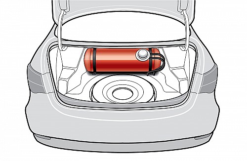

Второй весомый аргумент против – громоздкий баллон. Разместить его без ущерба для практичности невозможно. Тороидальный вытеснит с законного места запаску: придется переложить ее в багажник или вовсе оставить в гараже. Обычная цилиндрическая емкость сведет на нет трансформации багажного отсека. Даже владельцам седанов это вряд ли понравится, не говоря уже об универсалах и кроссоверах. Впрочем, всё зависит от конкретной модели. Например, владельцам «логанов» первого поколения с нераскладывающимся задним сиденьем терять нечего. К тому же обладателям «УАЗа-Патриот» и других полноразмерных вседорожников установщики предлагают множество вариантов размещения баллона: большой цилиндрический – не только вдоль заднего сиденья, но и на боковой стенке, менее объемный – под днищем, а если тороидальные – два на полу. В последнем случае над ними настилают ровный фальшпол. Правда, на 250 мм выше штатного уровня. Хотя при таком объеме багажника это невеликий ущерб.
У владельцев легковушек выбор всего из двух вариантов размещения газовых баллонов. Хотя иногда встречается эксклюзив в виде небольших емкостей вдоль борта или обоих бортов.
