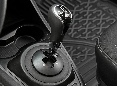

Инструкция не запрещает оставлять машину на передаче в режиме «R» или «А», но советует подстраховываться ручным тормозом. Точно такие же рекомендации справедливы и для обычной механики.
Есть несколько способов избежать этого. Можно немного приотпускать педаль, как только трансмиссия обозначит намерение переключиться. А можно воспользоваться ручным режимом, также ослабляя давление на газ. Во втором случае вы сами определяете моменты смены передач: полный контроль, как при езде на честной механике, но без необходимости орудовать педалью сцепления. Замечу, что на время переключений эти ухищрения не влияют, но дискомфорт от «затыков» на разгоне уходит.
