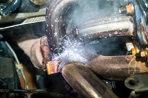

С.К.: За время эксплуатации претензий к Ховеру практически не возникло. Самой серьезной стала неисправность на 60‑часовом марафоне: Great Wall, как и два других участника супертеста, не доехал до финиша – у него сломалась выхлопная труба между нейтрализатором и глушителем (ЗР, 2014, № 8). Скорее всего, причина в огромном количестве глины, запекшейся на деталях системы выпуска и серьезно увеличившей их массу после езды по бездорожью, которое тоже входило в программу испытаний. Соединение и не выдержало нагрузки от вибраций. Еще одна неисправность обнаружилась позднее – лопнуло сварное соединение выпускного коллектора.

Единственная серьезная поломка – трещина в выпускном коллекторе. Неисправность устранили по гарантии.
