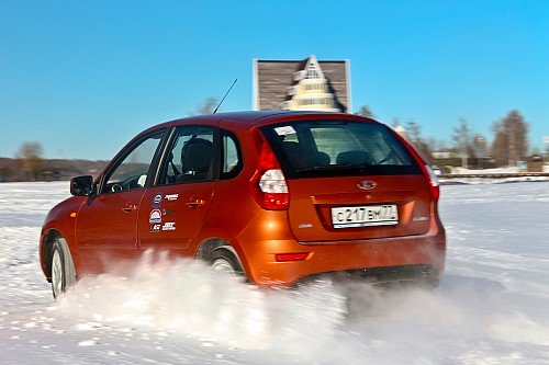

Тюнинг – как ремонт: можно начать, но невозможно закончить. И ладно бы по причине постоянного совершенствования, так нет: планы довести Калину, которую в редакции окрестили «заводным клопом», до уровня серьезного соперника на трек-днях уже в этом сезоне откладывались неоднократно по самым разным причинам.

На зиму приходится снимать тормозные механизмы JBT и монтировать штатные – иначе не поставить шипованные шины на родных 14‑дюймовых дисках.
