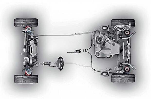

На московских дорогах подвеска не доставляет проблем. Лишь на паре машин заменили стойки переднего стабилизатора при пробеге за 50 000 км. Передних колодок хватает на 30 000 км, а задних – на 45 000 км. Диски не переживают больше двух комплектов колодок.
