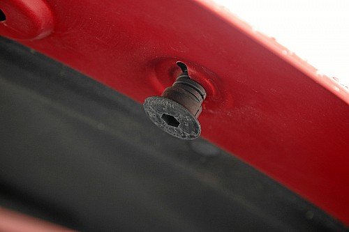

В тот же день вечером я поехал на дачу. Пока толкался по московским улицам, все было отлично, и осадочек от переобувки постепенно улетучивался. Но стоило выехать на трассу и набрать скорость за сотню, как вновь что-то пошло не так. В салоне стал мигать плафон освещения, а на комбинации приборов – тревожная красная лампа. Вспышке на пятой удалось разглядеть пиктограмму: Веста сигнализировала об открытом капоте. Но ведь он точно был закрыт! Для успокоения совести остановился на первой же АЗС: все в порядке. Но бить тревогу машина не прекратила.
На следующий день стал разбираться. Виновен оказался резиновый упор на капоте, который нажимает на концевик после закрытия. Он, как выяснилось, слишком глубоко вкручен. На высокой скорости набегающий поток воздуха чуть приподнимал капот, и силы нажатия уже не хватало. Рецепт лечения предельно прост – выкрутить «барашек» на пару витков резьбы, и проблема ликвидирована. К слову, с такой же неприятностью столкнулись наши коллеги с сайта kolesa.ru. Значит, есть шансы, что аналогичная недоработка проявится и на других машинах.
02
Чтобы Веста не сигнализировала попусту о якобы открытом капоте, достаточно выкрутить «барашек» на пару витков резьбы.
