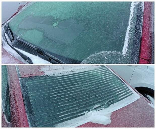

Второй жалобой шла крайне низкая эффективность работы обогрева ветрового стекла. До минус 5 градусов на улице его старания были заметны, но уже после —10 0С – никакой пользы.
Обогревы зеркал, лобового и заднего стекол заведены у Весты на одну клавишу.
И снова аргументация представителя завода поразила. Он объяснил, что переднее стекло и должно греться хуже заднего. Это заложено в алгоритм блока управления. А пользоваться обогревом ветровика нужно, дабы избежать запотевания и обмерзания при движении.
Но позвольте, зачем мне прозрачное стекло сзади, если ехать я все равно не могу из-за напрочь промерзшего переднего? Что мешало обучить Весту сначала прогреть самую важную для обзора часть, а потом приниматься за второстепенную? Мне кажется, так логичнее и полезнее. А уж про запотевание и обмерзание на ходу даже комментировать не хочется. Таким страдали разве что древние Жигули, и то далеко не всегда.
На фото стекла после 8-минутной работы обогрева при температуре на улице -13 градусов. Заднее обрело прозрачность, а на ветровом только узкая амбразура от обдува вентилятора печки. Если махнуть дворниками, то никакого ущерба наледи на стекле они не нанесут.
Впрочем, какие-то ошибки электронная диагностика выявила, и их из памяти стерли. Пока морозы отступили, так что об изменении в работе обогрева пока ничего сказать не могу. Пользуясь случаем, хочется спросить владельцев российских машин и иномарок с теплым лобовым стеклом: а насколько эффективно оно греется у вас?
